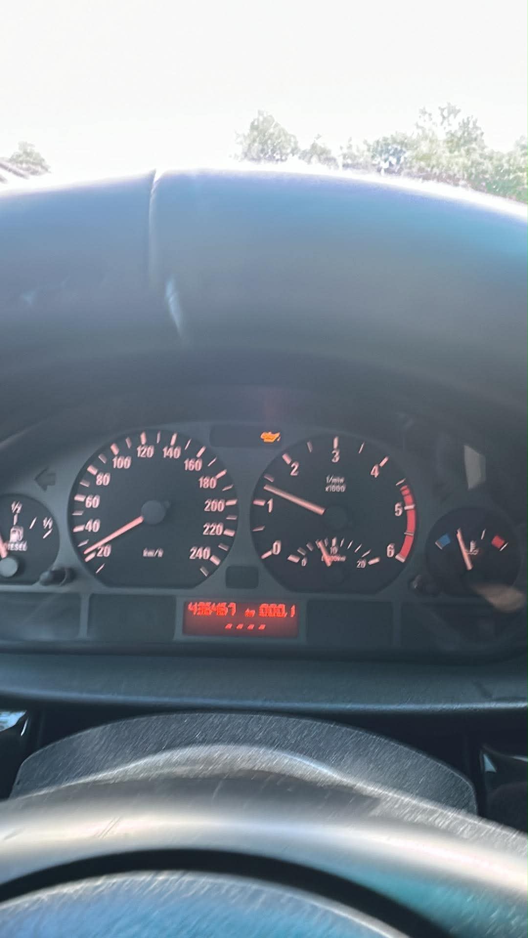

Lusterka nie grzeją/bezpiecznik nr.25 spalony był, bo jest gdzieś pewnie zwarcie. Wyjąłem wtedy po koleji 10 szt. bezpieczników z gniazd: 34-25 ...jak to czyściłem, telefon zadzwonił- gadając przez fona, czyściłem bezpieczniki nie zauważając jednego spalonego. Potem go wsadziłem w gniazdo 33 - komunikacja abs/asc... no i stąd cały zrobił się problem. Olśniło mnie w kościele, coś mi wewnątrz mówiło: sprawdź bezpieczniki. :tak:
Dzisiaj przyjdą nowe bezpieczniki, to zmienię wszystkie, ale na odłączonym aku. ::paluszkiem:: :kasa: :kasa:
W gniazdo 25 bezpiecznika na razie nie zakładam - musze sprawdzić co tam sie w lusterkach dzieje. :mech:
A już w koszyku alle, miałem znalezioną taką samą skrzynkę bezpieczników do zamówienia. :miotła: :kasa:
Ot i cała historyja... ::haha_::
Ps. Po zmianie bezpiecznika na sprawny, choinka na desce zgasła, ale.... prędkościomierz, economizer, naliczanie kilometrów i klima nadal nie działały.
Podłączyłem kompa, skasowałem błędy, zacząłem jechać powoli autem i dalej nic. Zadzwoniłem do kumpla z pomorza, a on mi mówi: jedź tak minimum 20km/h , bo system abs musi zczytać z kół obroty. Jade... a tu dalej nic... dopiero tak po 100 metrach prędkościomierz zaczął działać. Włączyłem klimę... też działa. No i git. :zwycieztwo:

Zgadza się, w E39 też tak było i jakbyś kiedyś robił kiedyś adaptację czujnika skrętu kierownicy to tak samo, na wprost trzeba jechać jakiś czas ze stałą, dość niską prędkością i koła do oporu lewo/prawo.

W caddy firmowym robiłem właśnie w ten sposób adaptacje tego czujnika :ok:
